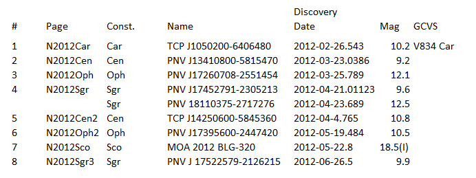

Christian on en est à la N°4, NOVA SAGITTARII 2012 No. 4 = PNV J18202726-2744263

Ok, la "petite" dernière est notée 4, mais dans ma liste, mais il me manqait le numéro 2 de 2012. Nova fantôme pour moi ?
La numéro 1 découverte le 21 avril
La numéro 2 ?????????????????????
La numéro 3 découverte le 26 juin
La numéro 4 découverte le 7 juiller.
En fait j'ai trouvé : découverte le 23.7 avril (V5590 Sgr, CBET 3140), mais vraiment faible pour la hauteur (V=12,5).
Donc normal qu'elle ai été très discrète pour nous. C'est plus clair.

Sur la liste des novae 2012, il existe effectivement une confusion sur la deuxième nova possible dans Sgr, annoncée par le télégramme CBET 3140 datant du 16 juin
http://www.cbat.eps.harvard.edu/iau/cbe ... 003140.txt
Il n'a pas été attribué le nom de Nova 2012 Sgr #2 à cette découverte. De même, aucune alerte AAVSO n'a été lancée.
En fait cet objet paraît très particulier. Voir le post : viewtopic.php?f=5&t=371
Cela ressemble à un outburst de symbiotique, le spectre est également assez peu normal pour une nova et ressemble plus à celui d'une symbiotique. Cela vaudrait la peine d'essayer de la suivre. Sa luminosité doit être encore à notre portée.
Bien que le nom de nova Sgr # 2 ne lui ait pas été attribué, l'IAU a poursuivi la numérotation des novaes Sgr 2012 comme si elle avait bien été considérée comme nova. D'où les Sgr #3 et récemment #4
Sur la page Aras, j'ai bien sûr repris la numérotation CBET (et AAVSO), mais c'est Christian qui a raison : à la date il n'y a que 3 novae dans Sgr en 2012
liste des novae (avec la deuxième alerte Sgr)

Merci pour ces éclaicissements François. Il y avait bien un petit loup (j'avais vaguement en mémoire cette histoire de nova qui n'en était peut être pas une).
Bon du coup, j'ai changer No 2 en numéro 3 partout pour cette avant dernière nova (pour le moment !). Mais c'est un peu léger tout ça ;)
