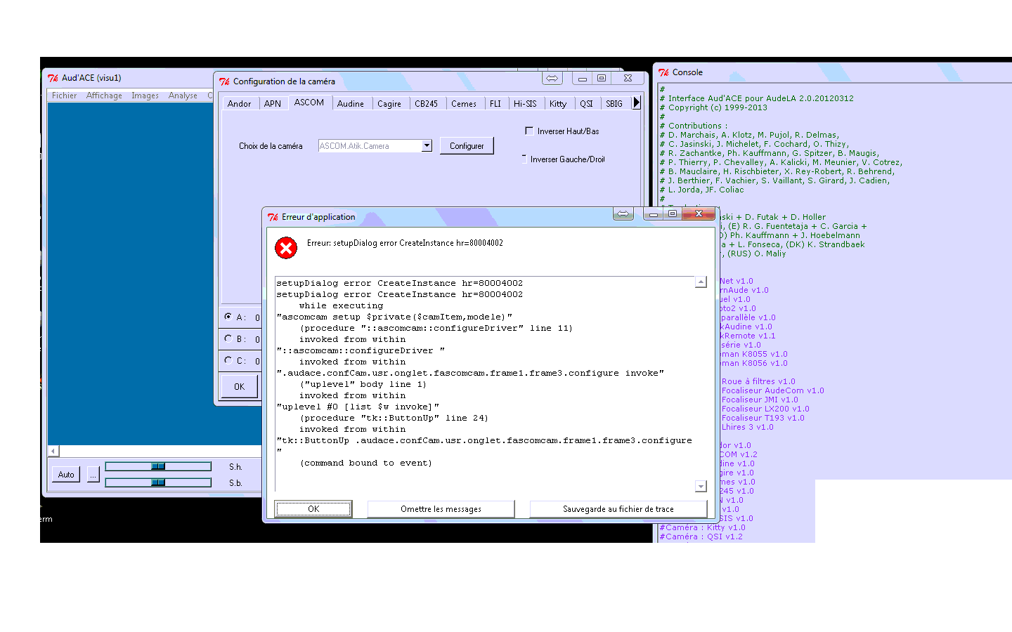

Hello j'ai des difficultés a configurer ma camera ATIK TITAN avec audela.
J'ai installé ASCOM plateform 6.0.0.
Audela 2.0.20120312 avec driver ASCOM v1.2
drivers ASCOM du site ATIK inclus dans le "core software"
La camera fonctionne avec son driver ASCOM dans PRISM et avec le centre de diagnostique ASCOM pas de soucis signalé.
Mais dans audela pas moyen de connecter ma camera.. J'ai le message d'erreur suivant quand je clique sur "configure"
Une idée ?

As tu essayé de cliquer sur la case "configurer" à droite de la case choix de la caméra, tu devrais voir une fenètre ascom avec un menu déroulant ou il y a toutes la caméras ATIK reliées à ton PC. Il faut choisir "HS" pour l'ATIK Titan

Merci pour vos réponses. J'ai résolu mon problème.
Simplement sélectionner dans "Choix de la caméra" la camera ASCOM.Atik.Camera.
Et ne pas cliquer sur configurer qui plante.
Ensuite je coche "connexion automatique de cette camera au prochain démarrage et je fait appliquer.
Et ca fonctionne...

Bizare chez moi c'est le contraire, il faut bien que je sélectionne "configurer" et que je sélectionne "HS" sinon celà ne marche pas (et j'ai pas de plantage).

Olivier, tu as raison, c'était pas clair... Cela à fonctionné une fois et plus moyen de le faire tourner ce WE. J'ai re-résolu en désinstallant et réinstaller les drivers ASCOM de l'atik. Mais cette fois j'ai téléchargé "Files from installation CDs" au lieu de core software. Cela fonctionne maintenant.
