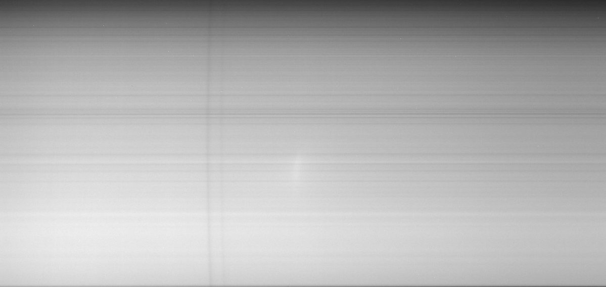

Bonjour à tous,
J'utilise actuellement un Lhires III dans la zone 5800 A - 6050 A au foyer d'un télescope 355 mm f/D 6.3.
Je fais des flats de 60s avec une lampe halogène et une feuille de papier calque placée à l'entrée du télescope.
J'ai remarqué dans le spectre du flat la présence d'un beau doublet du sodium en absorption.
Je précise que les flats sont réalisés la coupole fermée.
Quelle est l'origine de cette absorption ? L'écran de verre de protection de la lampe halogène ?
Merci d'avance de votre aide,
Bien cordialement,
Jacques

I suspect that the sodium is in a gaseous form, looking at the sharpness of the lines, maybe inside the glass bulb (do you have a double walled glass bulb?). It may have evaporated from the hot glass surface. Sodium is a common ingredient of glass, so there will easily emanate some of it. But this is only an idea, maybe there are other experts who know better.

C'est la première fois que je vois cela mais je penche aussi pour du sodium sous forme gazeuse dans l'ampoule du halogène. Pas grand chose d'autre à faire que d'utiliser une autre lampe (l'halogène marchant par contre vers Halpha). Comment est ton halogène? Peux-tu en essayer d'autres? Ou une lampe à LED pour vérifier que tu n'as plus ce doublet et bien isoler le problème autour du halogène?

Je connais bien ce problème, je l'ai rencontré moi même.
L'origine est bien sur une trace de sodium dans la lampe. En fait le sodium ce loge partout, et surtout
les raies de ce gaz apparaissent très facilement.
(I confirm presence of Na gaz trace)
Tu peux essayer bien sur une lampe de bureau à filament tungstène, en principe il y
a mois de soucis, mais il y aura moins de flux.
Personnellement j'ai résolu le problème en corrigent très localement le
flat-field pris avec un halogène autour du doublet en utilisant une fonction
speciale dans ISIS (justement écrite quant j'ai rencontré cette difficuté).
C'est une fonction accessible en ligne de commande : fill_area
La syntaxe est simple : fill_area [input] [output] [x1] [x2] [y1] [y2]
on cicatrise la région délimité par les coordonnées en ulisation l'information
de la pérpihérie. L'écact x1-x2 doit être petit et encadr l'une puis l'autre
des deux raies du sodium. Bien sur faire cela sur ton flat composité, et sauvegarder
précieusement le résultat. C'est l'arme pour traiter le problème et pour sauver tes données
éventuellement.

J'ai continué mes tests en prenant diverses lampes et en éclairant la fente du Lhires posé sur une table à travers un papier calque.
Lampe de bureau : pas de raies du sodium.
Lampe à leds : pas de raies du sodium.
Lampe halogène : pas de raies du sodium au début, puis elles apparaissent au fur et à mesure que la lampe chauffe.
Cela confirme donc bien la formation progressive de sodium gazeux.

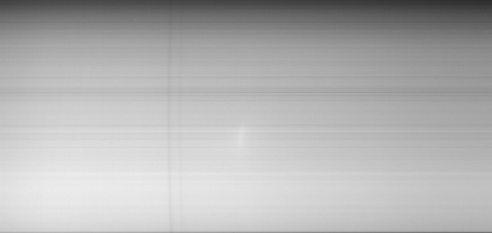

Je viens d'utiliser la commande d'ISIS :
Vraiment efficace !
Une dernière question : faut-il éliminer toute la zone binning + zone de calcul de fond de ciel, ou bien suffit-il de se limiter à la zone de binning ?

Il est impératif de gommer la raie parasite y compris dans la zone de calcul du fond de ciel, sinon ISIS ce fond n'est pas bien pris en compte.
Ton traitement est tout à fait correct.
