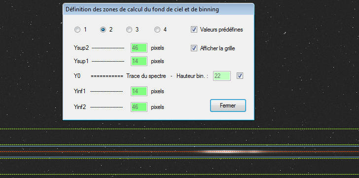

2- Au cours des acquisitions, malgré l'autoguidage, j'ai une dérive régulière en ascension droite et du coup, les spectres se décalent de quelques pixels à chaque fois.
Dans le traitement du spectre en H beta de la nova, Isis n'arrive parfois pas à recentrer les spectres correctement (je n'ai pas ce problème avec Altair, ni avec Noval Del en H alpha par ex).
J'ai essayé de jouer sur la zone de binning, mais sans résultat.
Un problème de réglage ?
Ma zone de binning :
